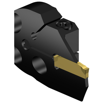

Ferramenta para torneamento
C2A-SL32-RGF15A-090GB
CoroCut® 2, cabeça de corte para canais frontais

Profundidade máxima de corte
15 mm
(DAXIN)
90 mm
(DAXX)
140 mm
(AXGSUP)
1
Código do tipo de fixação
CoroCut 2 -size F (C2I-F2-0250-)
Assento da pastilha
F
Balanço máximo
14 mm
Sentido
radial exit
Tipo de saída de refrigeração
(CXST)
over the cutting edge
Pressão de refrigeração
150 bar
32 mm
Comprimento funcional
14 mm
Largura funcional
37,35 mm
Altura funcional
0,1 mm
Comprimento total
17,8 mm
Altura total
(OAH)
37 mm
2 Nm
Peso do item
0,077 kg
