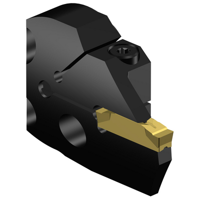

Ferramenta para torneamento
C2A-SL40-RGK18A-088GB
CoroCut® 2, cabeça de corte para canais frontais

ISO: C2A-SL40-RGK18A-088GB
Id do material: 8458916
EAN: 7323227640990
ANSI: C2A-SL40-RGK18A-088GB

Profundidade máxima de corte
18 mm
(DAXIN)
88 mm
(DAXX)
180 mm
(AXGSUP)
1
Código do tipo de fixação
CoroCut 2 -size K (C2I-K2-0600-)
Assento da pastilha
Balanço máximo
18 mm
Sentido
radial exit
Tipo de saída de refrigeração
(CXST)
over the cutting edge
Pressão de refrigeração
150 bar
40 mm
Comprimento funcional
18 mm
Largura funcional
45,1 mm
Altura funcional
0,1 mm
Comprimento total
21,8 mm
Altura total
(OAH)
45 mm
4 Nm
Peso do item
0,159 kg
