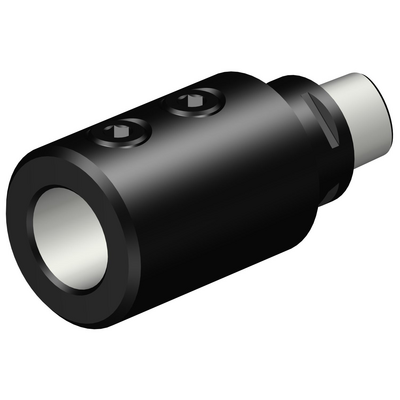

Item de adaptação
Adaptador simétrico rotativo
C3-391.27-25 080
C3-391.27-25 080
C3-391.27-25 080
Coromant Capto® para adaptador ISO 9766

Cylindrical clamping (ISO9766 drill shank/sleeve) -metric: 25
axial concentric exit
Pressão de refrigeração
290 PSI
1,2598 inch
Diâmetro funcional
(DFC)
0,8661 inch
Numero standard
(STDNO)
ISO26623-1
(DCONWS)
0,9843 inch
Kappa (eixo z rot.)
(KAP)
Comprimento funcional
3,1496 inch
Diâmetro do corpo
(BD_1)
1,7717 inch
Comprimento do corpo
(LB_1)
3,1496 inch
Ângulo de conicidade
(BHTA_1)
14,7512 ftlbf
Rotação máxima
32 000 1/min
Código do material do corpo
Aços
Balancing method code
(BLMC)
No balancing
Peso do item
1,4775 lb
Comprimento total
3,8976 inch
