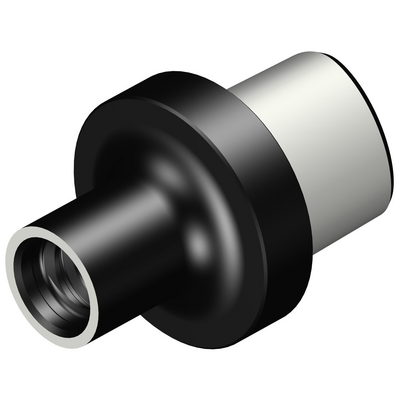

Adaptador simétrico rotativo
C3-391.EH-16 027
C3-391.EH-16 027
C3-391.EH-16 027
Coromant Capto® para adaptador Coromant EH
Salvar para lista
Comparar produto
Representação específica
Mostrar modelo 3D
Disponível em uma semana
Quantidade do pacote: 1
ISO: C3-391.EH-16 027
Id do material: 7079919
EAN: 7323221181505
ANSI: C3-391.EH-16 027
Adicionar ao carrinho

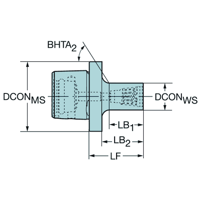

Ilustrações técnicas

Coromant Capto (segment clamping only) -size C3
(ADINTWS)
Coromant EH -metric - E16
axial concentric exit
Pressão de refrigeração
150 bar
32 mm
Diâmetro funcional
(DFC)
22 mm
Numero standard
(STDNO)
ISO26623-1
(DCONWS)
15,4 mm
Kappa (eixo z rot.)
(KAP)
Comprimento funcional
27 mm
Diâmetro do corpo
(BD_1)
15,4 mm
Diâmetro do corpo
(BD_2)
15,4 mm
Diâmetro do corpo
(BD_3)
32 mm
Comprimento do corpo
(LB_1)
14 mm
(LB_2)
19 mm
(LB_3)
27 mm
Ângulo de conicidade
(BHTA_1)
(BHTA_2)
45 °
(BHTA_3)
30 Nm
Rotação máxima
55 000 1/min
Código do material do corpo
Aços
Balancing method code
(BLMC)
No balancing
Peso do item
0,102 kg
Comprimento total
46 mm
