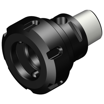

Item de adaptação
Adaptador simétrico rotativo
C3-DM20-N-032
C3-DM20-N-032
C3-DM20-N-032
Coromant Capto® para adaptador MDI

MDI modular drill interface -MDI-20
axial concentric exit
Pressão de refrigeração
80 bar
Bolso para chip de dados
(DCP)
Sim
Tamanho do bolso para chip de dados
(DCPS)
Dia.=10 mm/Height=4,5 mm
32 mm
Diâmetro funcional
(DFC)
22 mm
Numero standard
(STDNO)
ISO26623-1
(DCONWS)
20 mm
Kappa (eixo z rot.)
(KAP)
Comprimento funcional
32 mm
Diâmetro do corpo
(BD_1)
49,7 mm
Comprimento do corpo
(LB_1)
42 mm
Ângulo de conicidade
(BHTA_1)
135 Nm
Rotação máxima
55 000 1/min
Código do material do corpo
Aços
Balancing method code
(BLMC)
Balancing by design
Peso do item
0,31 kg
Comprimento total
61 mm
