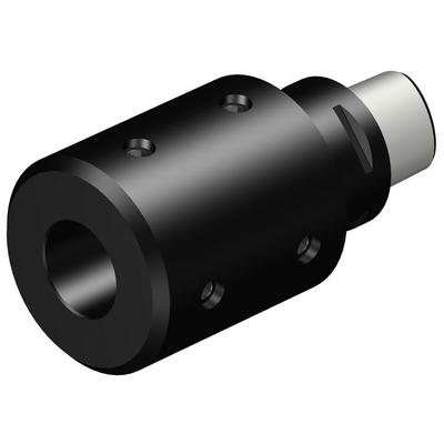

Item de adaptação
Adaptador simétrico rotativo
C4-131-00091-1000
C4-131-00091-1000
C4-131-00091-1000
Coromant Capto® para adaptador com haste cilíndrica
Salvar para lista
Comparar produto
Representação específica
Mostrar modelo 3D
Disponível
Quantidade do pacote: 1
ISO: C4-131-00091-1000
Id do material: 5727709
EAN: 80006546
ANSI: C4-131-00091-1000
Adicionar ao carrinho
Ilustrações técnicas
Dados do produto
Métrico
Polegadas
(ADINTWS)
Cylindrical clamping w/ flats (sleeve) -inch: 1
Balanço mínimo
(OHN)
91 mm
Balanço máximo
91 mm
Sentido
axial concentric exit
Pressão de refrigeração
80 bar
40 mm
(DCONWS)
25,4 mm
Comprimento funcional
(LF_1)
91 mm
Largura funcional
(WF_1)
Altura funcional
(HF_1)
Diâmetro do corpo
(BD_1)
58 mm
Comprimento do corpo
(LB)
91 mm
Comprimento total
115 mm
Diametro máximo da ferramenta para troca
(DIX)
58 mm
25 Nm
Código do material do corpo
Aços
Peso do item
1,458 kg
