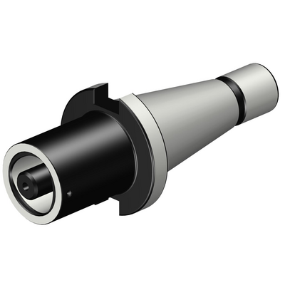

C4-390.00-40 060
C4-390.00-40 060
C4-390.00-40 060
DIN 2080 para adaptador Coromant Capto®

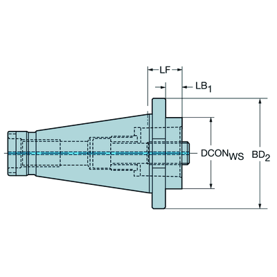

Ilustrações técnicas
Dados do produto
Métrico
Polegadas
DIN2080 -AD central coolant -size 40
(ADINTWS)
Coromant Capto (bolt clamping) -size C4
axial concentric exit
Pressão de refrigeração
1160 PSI
Diâmetro funcional
(DFC)
1,1024 inch
(CRKS)
Metric M16
(DCONWS)
1,5748 inch
Kappa (eixo z rot.)
(KAP)
Comprimento funcional
2,3622 inch
Diâmetro do corpo
(BD_1)
1,5748 inch
Diâmetro do corpo
(BD_2)
2,4803 inch
Comprimento do corpo
(LB_1)
1,9055 inch
(LB_2)
2,3622 inch
Ângulo de conicidade
(BHTA_1)
(BHTA_2)
40,5659 ftlbf
Código do material do corpo
Aços
Balancing method code
(BLMC)
No balancing
Peso do item
2,4097 lb
Comprimento total
6,0394 inch
