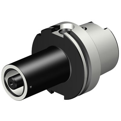

Adaptador com acoplamento HSK para Coromant Capto®

HSK -A -size 80
(ADINTWS)
Coromant Capto (bolt clamping) -size C4
axial concentric exit
Pressão de refrigeração
100 bar
80 mm
Diâmetro funcional
(DFC)
60,012 mm
Numero standard
(STDNO)
ISO12164-1
Letra standard
(STDLET)
A
(DCONWS)
40 mm
Kappa (eixo z rot.)
(KAP)
Comprimento funcional
90 mm
Diâmetro do corpo
(BD_1)
40 mm
Diâmetro do corpo
(BD_2)
80 mm
Comprimento do corpo
(LB_1)
64 mm
(LB_2)
90 mm
Ângulo de conicidade
(BHTA_1)
(BHTA_2)
55 Nm
Código do material do corpo
Aços
Balancing method code
(BLMC)
No balancing
Peso do item
1,612 kg
Comprimento total
130 mm
