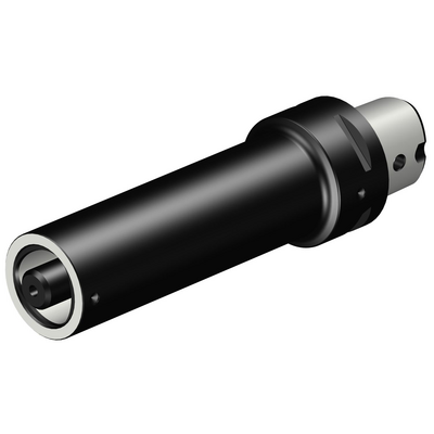

Item de adaptação
Adaptador simétrico rotativo
C4-391.02-32 120
C4-391.02-32 120
C4-391.02-32 120
Adaptador de redução Coromant Capto®

ISO: C4-391.02-32 120
Id do material: 6763455
EAN: 26763455
ANSI: C4-391.02-32 120
Adicionar ao carrinho
Ilustrações técnicas
Dados do produto
Métrico
Polegadas
(ADINTWS)
Coromant Capto (bolt clamping) -size C3
axial concentric exit
Pressão de refrigeração
1160 PSI
1,5748 inch
Diâmetro funcional
(DFC)
1,1024 inch
Numero standard
(STDNO)
ISO26623-1
(DCONWS)
1,2598 inch
Kappa (eixo z rot.)
(KAP)
Comprimento funcional
4,7244 inch
Diâmetro do corpo
(BD_1)
1,2598 inch
Diâmetro do corpo
(BD_2)
1,5748 inch
Comprimento do corpo
(LB_1)
3,7677 inch
(LB_2)
4,7244 inch
Ângulo de conicidade
(BHTA_1)
(BHTA_2)
33,1903 ftlbf
Código do material do corpo
Aços
Balancing method code
(BLMC)
No balancing
Peso do item
1,6998 lb
Comprimento total
5,6693 inch
