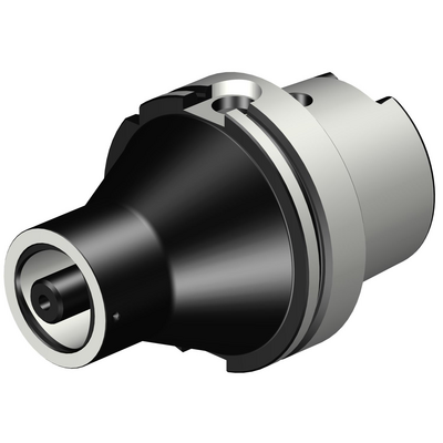

Item de adaptação
Adaptador simétrico rotativo
C5-390.410-100100HD
C5-390.410-100100HD
C5-390.410-100100HD
Adaptador com acoplamento HSK para Coromant Capto®

HSK -A -size 100
(ADINTWS)
Coromant Capto (bolt clamping) -size C5
axial concentric exit
Pressão de refrigeração
100 bar
100 mm
Diâmetro funcional
(DFC)
75,013 mm
Numero standard
(STDNO)
ISO12164-1
Letra standard
(STDLET)
A
(DCONWS)
50 mm
Kappa (eixo z rot.)
(KAP)
Comprimento funcional
100 mm
Diâmetro do corpo
(BD_1)
50 mm
Diâmetro do corpo
(BD_2)
50 mm
Diâmetro do corpo
(BD_3)
100 mm
Comprimento do corpo
(LB_1)
30 mm
(LB_2)
71 mm
(LB_3)
100 mm
Ângulo de conicidade
(BHTA_1)
(BHTA_2)
23,7 °
(BHTA_3)
95 Nm
Código do material do corpo
Aços
Balancing method code
(BLMC)
No balancing
Peso do item
3,434 kg
Comprimento total
150 mm
