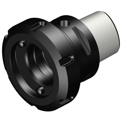

Item de adaptação
Adaptador simétrico rotativo
C5-DM32-N-035
C5-DM32-N-035
C5-DM32-N-035
Coromant Capto® para adaptador MDI

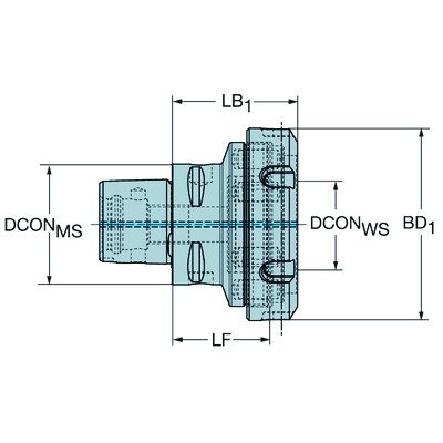

Ilustrações técnicas
Dados do produto
Métrico
Polegadas
(ADINTWS)
MDI modular drill interface -MDI-32
axial concentric exit
Pressão de refrigeração
80 bar
Bolso para chip de dados
(DCP)
Sim
Tamanho do bolso para chip de dados
(DCPS)
Dia.=10 mm/Height=4,5 mm
50 mm
Diâmetro funcional
(DFC)
35 mm
Numero standard
(STDNO)
ISO26623-1
(DCONWS)
32 mm
Kappa (eixo z rot.)
(KAP)
Comprimento funcional
35 mm
Diâmetro do corpo
(BD_1)
67,7 mm
Comprimento do corpo
(LB_1)
45 mm
Ângulo de conicidade
(BHTA_1)
200 Nm
Rotação máxima
28 000 1/min
Código do material do corpo
Aços
Balancing method code
(BLMC)
Balancing by design
Peso do item
0,8296 kg
Comprimento total
75 mm
