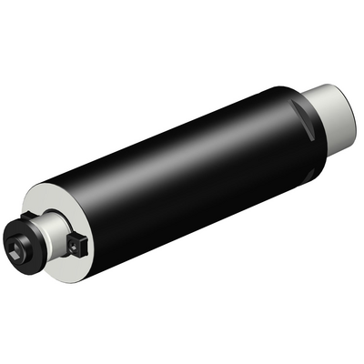

Adaptador antivibratório tipo árvore Coromant Capto®

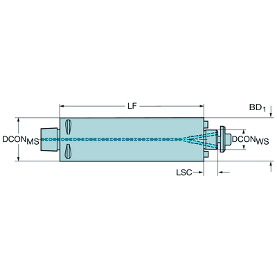

ISO: C6-Q27D-063-200
Id do material: 7092077
EAN: 7323221240417
ANSI: C6-Q27D-063-200

Arbor -ISO 6462 -A/B (center bolt/washer) -metric: 27
Silent Tools™
(DPC)
Sim
axial concentric on circle
Pressão de refrigeração
70 bar
63 mm
Diâmetro funcional
(DFC)
44 mm
Numero standard
(STDNO)
ISO26623-1
Maximum allowed body temperature
(TBX)
100 C
Máxima força de corte
(FFCX)
4300 N
(DCONWS)
27 mm
Kappa (eixo z rot.)
(KAP)
Comprimento funcional
200 mm
Diâmetro do corpo
(BD_1)
63 mm
Comprimento do corpo
(LB_1)
200 mm
Ângulo de conicidade
(BHTA_1)
80 Nm
Rotação máxima
11 000 1/min
Código do material do corpo
Aços
Balancing method code
(BLMC)
No balancing
Peso do item
5,8 kg
Comprimento total
238 mm
