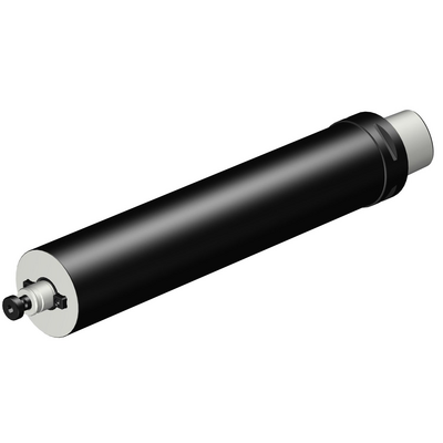

Adaptador antivibratório tipo árvore Coromant Capto®

ISO: C6-R19D-060-310
Id do material: 7092093
EAN: 7323221240578
ANSI: C6-R19D-060-310
Adicionar ao carrinho
Ilustrações técnicas
Dados do produto
Métrico
Polegadas
(ADINTWS)
Arbor -ISO 6462 -A/B (center bolt/washer) -inch: 3/4
Silent Tools™
(DPC)
Sim
axial concentric on circle
Pressão de refrigeração
70 bar
63 mm
Diâmetro funcional
(DFC)
44 mm
Numero standard
(STDNO)
ISO26623-1
Maximum allowed body temperature
(TBX)
100 C
Máxima força de corte
(FFCX)
3100 N
(DCONWS)
19,05 mm
Kappa (eixo z rot.)
(KAP)
Comprimento funcional
310 mm
Diâmetro do corpo
(BD_1)
60 mm
Diâmetro do corpo
(BD_2)
63 mm
Comprimento do corpo
(LB_1)
285,4 mm
(LB_2)
310 mm
Ângulo de conicidade
(BHTA_1)
(BHTA_2)
25 Nm
Rotação máxima
6000 1/min
Código do material do corpo
Aços
Balancing method code
(BLMC)
No balancing
Peso do item
8,2 kg
Comprimento total
348 mm
