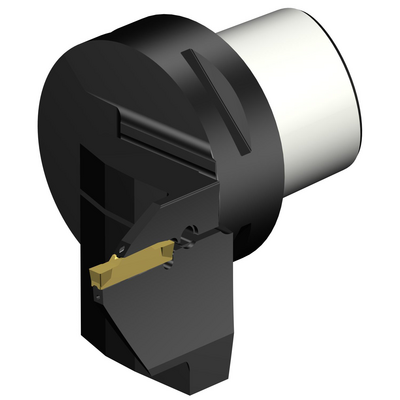

Ferramenta para torneamento
C6-RF123H25CE-132B
C6-RF123H25CE-132B
C6-RF123H25CE-132B
CoroCut® 1-2, unidade de corte para canais frontais

ISO: C6-RF123H25CE-132B
Id do material: 6799001
EAN: 26799001
ANSI: C6-RF123H25CE-132B
Adicionar ao carrinho
Ilustrações técnicas
Dados do produto
Métrico
Polegadas
Profundidade máxima de corte
25 mm
(DAXIN)
132 mm
(DAXX)
230 mm
(AXGSUP)
Código do tipo de fixação
CoroCut 2 -size H (N123H2-0400-0004-TF)
Assento da pastilha
Coromant Capto (bolt clamping) -size C6
Balanço máximo
70 mm
Sentido
Pressão de refrigeração
150 bar
63 mm
Comprimento funcional
70 mm
Largura funcional
39 mm
Altura funcional
Comprimento total
108 mm
Peso do item
1,161 kg
