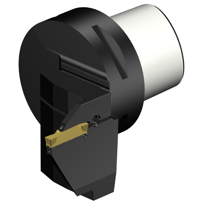

Ferramenta para torneamento
C6-RF123H25CE-220B
C6-RF123H25CE-220B
C6-RF123H25CE-220B
CoroCut® 1-2, unidade de corte para canais frontais

ISO: C6-RF123H25CE-220B
Id do material: 6799002
EAN: 26799002
ANSI: C6-RF123H25CE-220B
Adicionar ao carrinho
Ilustrações técnicas
Dados do produto
Métrico
Polegadas
Profundidade máxima de corte
25 mm
(DAXIN)
220 mm
(DAXX)
500 mm
(AXGSUP)
Código do tipo de fixação
CoroCut 2 -size H (N123H2-0400-0004-TF)
Assento da pastilha
Coromant Capto (bolt clamping) -size C6
Balanço máximo
70 mm
Sentido
Pressão de refrigeração
150 bar
63 mm
Comprimento funcional
70 mm
Largura funcional
39 mm
Altura funcional
Comprimento total
108 mm
Peso do item
0,997 kg
