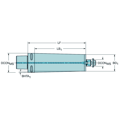

Ilustrações técnicas
Dados do produto
Métrico
Polegadas
(ADINTWS)
Arbor -ISO 6462 -A/B (center bolt/washer) -metric: 27
axial concentric on circle
Pressão de refrigeração
80 bar
80 mm
Diâmetro funcional
(DFC)
55 mm
Numero standard
(STDNO)
ISO26623-1
(DCONWS)
27 mm
Kappa (eixo z rot.)
(KAP)
Comprimento funcional
150 mm
Diâmetro do corpo
(BD_1)
65 mm
Diâmetro do corpo
(BD_2)
80 mm
Comprimento do corpo
(LB_1)
120 mm
(LB_2)
150 mm
Ângulo de conicidade
(BHTA_1)
3,73 °
(BHTA_2)
80 Nm
Rotação máxima
12 000 1/min
Código do material do corpo
Aços
Balancing method code
(BLMC)
No balancing
Peso do item
5,475 kg
Comprimento total
198 mm
24/09/13
ID de liberação do pacote
13.2
