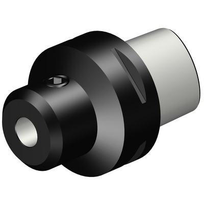

ISO: C8-391.20-18 070
Id do material: 5730085
EAN: 10923301
ANSI: C8-391.20-18 070
Adicionar ao carrinho
Ilustrações técnicas
Dados do produto
Métrico
Polegadas
(ADINTWS)
Weldon -metric: 18
axial concentric exit
Pressão de refrigeração
290 PSI
3,1496 inch
Diâmetro funcional
(DFC)
2,1654 inch
Numero standard
(STDNO)
ISO26623-1
(DCONWS)
0,7087 inch
Kappa (eixo z rot.)
(KAP)
Comprimento funcional
2,7559 inch
Diâmetro do corpo
(BD_1)
1,5748 inch
Diâmetro do corpo
(BD_2)
1,9685 inch
Diâmetro do corpo
(BD_3)
1,9685 inch
Diâmetro do corpo
(BD_4)
3,1496 inch
Comprimento do corpo
(LB_1)
0,1969 inch
(LB_2)
1,2992 inch
(LB_3)
1,5748 inch
(LB_4)
2,7559 inch
Ângulo de conicidade
(BHTA_1)
45 °
(BHTA_2)
(BHTA_3)
65 °
(BHTA_4)
11,0634 ftlbf
Rotação máxima
14 000 1/min
Código do material do corpo
Aços
Balancing method code
(BLMC)
No balancing
Peso do item
5,2668 lb
Comprimento total
4,6457 inch
