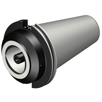

Adaptador simétrico rotativo
C8-A390.45-60 050
C8-A390.45-60 050
C8-A390.45-60 050
CAT-V para adaptador Coromant Capto®

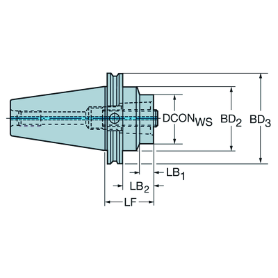

Ilustrações técnicas
Dados do produto
Métrico
Polegadas
CAT-V -AD central coolant - CAT-V60
(ADINTWS)
Coromant Capto (bolt clamping) -size C8
axial concentric exit
Pressão de refrigeração
80 bar
Diâmetro funcional
(DFC)
107,95 mm
(CRKS)
Inch 1 1/4"-7
(DCONWS)
80 mm
Kappa (eixo z rot.)
(KAP)
Comprimento funcional
50,0126 mm
Diâmetro do corpo
(BD_1)
80 mm
Diâmetro do corpo
(BD_2)
108,2 mm
Diâmetro do corpo
(BD_3)
139,7 mm
Comprimento do corpo
(LB_1)
3,8 mm
(LB_2)
30,9 mm
(LB_3)
50 mm
Ângulo de conicidade
(BHTA_1)
(BHTA_2)
(BHTA_3)
65 Nm
Código do material do corpo
Aços
Balancing method code
(BLMC)
No balancing
Peso do item
9,892 kg
Comprimento total
211,913 mm
12/09/94
ID de liberação do pacote
94.2
