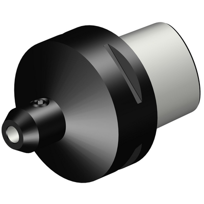

ISO: C8-A391.20-09 070
Id do material: 5729371
EAN: 10923323
ANSI: C8-A391.20-09 070

(ADINTWS)
Weldon -inch: 3/8
axial concentric exit
Pressão de refrigeração
20 bar
80 mm
Diâmetro funcional
(DFC)
55 mm
Numero standard
(STDNO)
ISO26623-1
(DCONWS)
9,525 mm
Kappa (eixo z rot.)
(KAP)
Comprimento funcional
70 mm
Diâmetro do corpo
(BD_1)
16,7 mm
Diâmetro do corpo
(BD_2)
25,4 mm
Diâmetro do corpo
(BD_3)
25,4 mm
Diâmetro do corpo
(BD_4)
80 mm
Comprimento do corpo
(LB_1)
7,5 mm
(LB_2)
27,5 mm
(LB_3)
40,2 mm
(LB_4)
70 mm
Ângulo de conicidade
(BHTA_1)
30 °
(BHTA_2)
(BHTA_3)
65 °
(BHTA_4)
8 Nm
Rotação máxima
14 000 1/min
Código do material do corpo
Aços
Balancing method code
(BLMC)
No balancing
Peso do item
1,993 kg
Comprimento total
118 mm
26/02/96
ID de liberação do pacote
96.1
