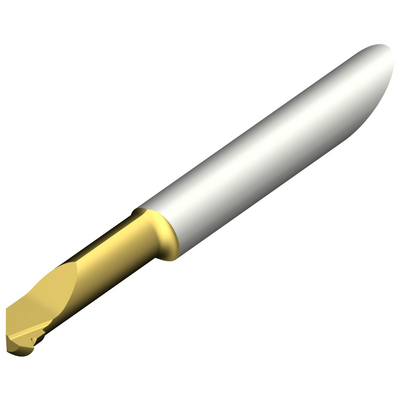

Dados do produto
Classificação de materiais nível 1(TMC1ISO)info
PMKNSHSearch Icon
Tipo de formato de rosca(THFT)info
M (Metric 60°)Search Icon
Passo da rosca(TP)info
1 mmSearch Icon
Tipo de perfil da rosca(TPT)info
full profileSearch Icon
Classe de tolerância da rosca(TCTR)info
IT 6Search Icon
Altura teórica da rosca(HA)info
1 mmSearch Icon
Diferença de altura da rosca(HB)info
0,1 mmSearch Icon
Chanfro do furo(CF)info
0,12 mmSearch Icon
CoroTurn XS -metric: 5Search Icon
Diâmetro mínimo do furo (DMIN)info
4,8 mmSearch Icon
Balanço máximo (OHX)info
17,4 mmSearch Icon
Comprimento util (LU)info
14,6 mmSearch Icon
Sentido (HAND)info
Classe (GRADE)info
1025Search Icon
Substrato(SUBSTRATE)info
HCSearch Icon
Cobertura(COATING)info
PVD TiAlN+TiNSearch Icon
5 mmSearch Icon
Comprimento da saliência(LPR)info
37,25 mmSearch Icon
Comprimento funcional(LF)info
36,65 mmSearch Icon
Largura funcional(WF)info
2,25 mmSearch Icon
Altura funcional(HF)info
Largura do corpo(WB)info
3,55 mmSearch Icon
Peso do item(WT)info
0,011 kgSearch Icon
Comprimento total(OAL)info
40,4 mmSearch Icon
Numero standard(STDNO_1)info
ISO 956-1998Search Icon
29/01/07Search Icon
