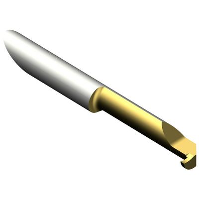

CoroTurn® XS, ferramenta inteiriça de metal duro para canais

N
Largura de corte
(CW)
1 mm
Menor tolerância da largura de corte
(CWTOLL)
Maior tolerância da largura de corte
(CWTOLU)
0,05 mm
Largura do chanfro esquerdo
(CHWL)
0,04 mm
Largura do chanfro direito
(CHWR)
0,04 mm
Profundidade máxima de corte
1,8 mm
CoroTurn XS -metric: 6
Diâmetro mínimo do furo
(DMIN)
6,2 mm
Balanço máximo
28 mm
Comprimento util
25 mm
Sentido
Classe
1025
Substrato
Cobertura
PVD TiAlN+TiN
6 mm
Comprimento funcional
47,25 mm
Largura funcional
2,95 mm
Altura funcional
Largura do corpo
(WB)
3,95 mm
Peso do item
0,019 kg
Comprimento total
49,85 mm
