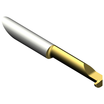

CXS-06R100-6225L 1025
CoroTurn® XS, ferramenta inteiriça de metal duro para perfilamento

ISO: CXS-06R100-6225L 1025
Id do material: 5726591
EAN: 11788560
ANSI: CXS-06R100-6225L 1025
Adicionar ao carrinho
Ilustrações técnicas
Dados do produto
Métrico
Polegadas
Classificação de materiais nível 1
N
Largura de corte
(CW)
1 mm
Menor tolerância da largura de corte
(CWTOLL)
Maior tolerância da largura de corte
(CWTOLU)
0,05 mm
Raio do canto
0,5 mm
Menor tolerância do raio de canto
(RETOLL)
-0,02 mm
Maior tolerância do raio de canto
(RETOLU)
0,02 mm
Profundidade máxima de corte
1,8 mm
CoroTurn XS -metric: 6
Diâmetro mínimo do furo
(DMIN)
6,2 mm
Balanço máximo
28 mm
Comprimento util
25 mm
Sentido
Classe
1025
Substrato
Cobertura
PVD TiAlN+TiN
6 mm
Comprimento funcional
47,25 mm
Largura funcional
2,95 mm
Altura funcional
Largura do corpo
(WB)
3,95 mm
Peso do item
0,019 kg
Comprimento total
49,85 mm
