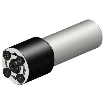

CY25-X10-032-090
CY25-X10-032-090
CY25-X10-032-090
Adaptador de Haste cilíndrica para fixação tipo árvore com parafusos para fresa disco

Cylindrical shank without clamping features (without flange) -metric: 25.0
Tolerância do diâmetro de conexão
(TCDCON)
h6
(ADINTWS)
Arbor -Coromant disc mill (4 bolts) -metric: X10
Pressão de refrigeração
80 bar
25 mm
(DCONWS)
10 mm
Kappa (eixo z rot.)
(KAP)
Comprimento funcional
90 mm
Diâmetro do corpo
(BD_1)
32 mm
Comprimento do corpo
(LB_1)
90 mm
Ângulo de conicidade
(BHTA_1)
6,4 Nm
Rotação máxima
12 000 1/min
Código do material do corpo
Aços
Balancing method code
(BLMC)
Balancing by design
Peso do item
0,423 kg
Comprimento total
92,4 mm
