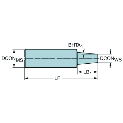

Cylindrical shank without clamping features (without flange) -metric: 16.00
Tolerância do diâmetro de conexão
(TCDCON)
h6
(ADINTWS)
Coromant EH -metric - E10
axial concentric exit
Pressão de refrigeração
80 bar
16 mm
(DCONWS)
9,6 mm
Kappa (eixo z rot.)
(KAP)
Comprimento funcional
160 mm
Diâmetro do corpo
(BD_1)
9,6 mm
Diâmetro do corpo
(BD_2)
16 mm
Comprimento do corpo
(LB_1)
50 mm
(LB_2)
160 mm
Ângulo de conicidade
(BHTA_1)
1 °
(BHTA_2)
12 Nm
Rotação máxima
12 000 1/min
Código do material do corpo
Aços
Balancing method code
(BLMC)
Balancing by design
Peso do item
0,2247 kg
Comprimento total
160 mm
