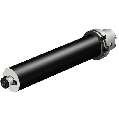

Adaptador simétrico rotativo
HA10-Q27D-076-390
HA10-Q27D-076-390
HA10-Q27D-076-390
Adaptador HSK para fixação tipo árvore antivibratório

HSK -A -size 100
(ADINTWS)
Arbor -ISO 6462 -A/B (center bolt/washer) -metric: 27
Silent Tools™
(DPC)
Sim
axial concentric on circle
Pressão de refrigeração
70 bar
Bolso para chip de dados
(DCP)
Sim
100 mm
Diâmetro funcional
(DFC)
75,013 mm
Numero standard
(STDNO)
ISO12164-1
Letra standard
(STDLET)
A
Maximum allowed body temperature
(TBX)
100 C
Máxima força de corte
(FFCX)
2600 N
(DCONWS)
27 mm
Kappa (eixo z rot.)
(KAP)
Comprimento funcional
390 mm
Diâmetro do corpo
(BD_1)
76 mm
Diâmetro do corpo
(BD_2)
100 mm
Comprimento do corpo
(LB_1)
358 mm
(LB_2)
390 mm
Ângulo de conicidade
(BHTA_1)
(BHTA_2)
80 Nm
Rotação máxima
5000 1/min
Código do material do corpo
Aços
Balancing method code
(BLMC)
No balancing
Peso do item
16,2 kg
Comprimento total
440 mm
