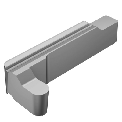

LG123H1-0300-0015-RS1205content_copy
Novo
Representação genérica
Quantidade do pacote: 10
ISO: LG123H1-0300-0015-RS1205file_copy
Id do material: 8912183file_copy
EAN: 7323229153535file_copy
ANSI: LG123H1-0300-0015-RS1205file_copy
Valores iniciais
M1.0.Z.AQDureza: 200 HB
m schematic icon of x direction insertfn 0.1  mm/r   (0.05 - 0.15)
vc 200  m/min   (250 - 175)
schematic icon of z direction insertfn 0.14  mm/r   (0.07 - 0.21)
N1.3.C.AGDureza: 90 HB
n schematic icon of x direction insertfn 0.1  mm/r   (0.05 - 0.15)
vc 1900  m/min   (2400 - 240)
S2.0.Z.AGDureza: 350 HB
s schematic icon of x direction insertfn 0.1  mm/r   (0.05 - 0.15)
vc 95  m/min   (105 - 85)
m
s

Dados do produto
Classificação de materiais nível 1(TMC1ISO)info
N
Search Icon
Designação dos fabricantes do quebra-cavacos (CBMD)info
RSSearch Icon
Tipo de operação (CTPT)info
finishingSearch Icon
Código de montagem da pastilha (métrico)(IFS)info
Concave prismatic section with railSearch Icon
Formato e tamanho da pastilha (CUTINT_SIZESHAPE)info
CoroCut 1-2 -size HX1Search Icon
Número de arestas de corte(CEDC)info
1Search Icon
HXSearch Icon
Largura de corte (CW)info
3 mmSearch Icon
Menor tolerância da largura de corte(CWTOLL)info
-0,02 mmSearch Icon
Maior tolerância da largura de corte(CWTOLU)info
0,02 mmSearch Icon
Raio do canto (RE)info
1,5 mmSearch Icon
Menor tolerância do raio de canto(RETOLL)info
-0,05 mmSearch Icon
Maior tolerância do raio de canto(RETOLU)info
0,05 mmSearch Icon
Profundidade máxima de corte (CDX)info
5 mmSearch Icon
Diâmetro interno mínimo do canal axial(DAXIN)info
98 mmSearch Icon
Diâmetro mínimo do furo (DMIN)info
44 mmSearch Icon
Ângulo do corpo da ferramenta em relação à máquina(BAMS)info
90 °Search Icon
1,3 mmSearch Icon
Ângulo de saída da pastilha(GAN)info
Sentido (HAND)info
Classe (GRADE)info
1205Search Icon
Cobertura(COATING)info
PVD AlTiNSearch Icon
Espessura da pastilha(S)info
4,35 mmSearch Icon
Ângulo de folga principal(AN)info
7 °Search Icon
Peso do item(WT)info
0,0055 kgSearch Icon
