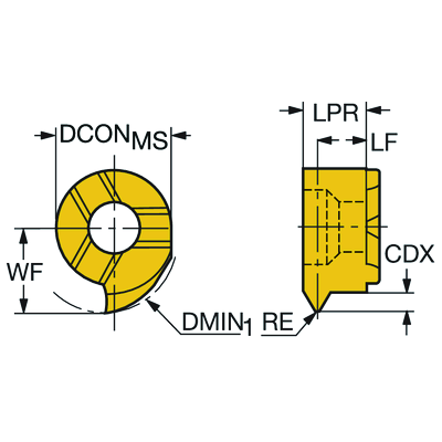

Raio do canto (RE)info
0,18 mmSearch Icon
CoroCut MB -size 07Search Icon
Diâmetro mínimo do furo (DMIN)info
10 mmSearch Icon
Balanço máximo (OHX)info
2,8 mmSearch Icon
Sentido (HAND)info
Classe (GRADE)info
1025Search Icon
Substrato(SUBSTRATE)info
HCSearch Icon
Cobertura(COATING)info
PVD TiAlN+TiNSearch Icon
7 mmSearch Icon
Comprimento da saliência(LPR)info
3,8 mmSearch Icon
Comprimento funcional(LF)info
2,8 mmSearch Icon
Largura funcional(WF)info
5,8 mmSearch Icon
Altura funcional(HF)info
Peso do item(WT)info
0,0018 kgSearch Icon
Comprimento total(OAL)info
3,8 mmSearch Icon
