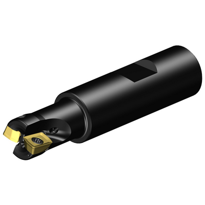

Representação específica
Quantidade do pacote: 1
ISO: MS20-AR016M19-10Lfile_copy
Id do material: 8068015file_copy
EAN: 7323226008814file_copy
ANSI: MS20-AR016M19-10Lfile_copy

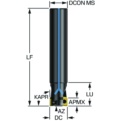

Ilustrações técnicas
Dados do produto
90 °Search Icon
Diâmetro de corte (DC)info
15,875 mmSearch Icon
2Search Icon
CoroMill MS20 10T3 (MS20-10T3 RE0.0-3.1)Search Icon
9 mmSearch Icon
1Search Icon
7,8 °Search Icon
1 mmSearch Icon
Comprimento util (LU)info
25,4 mmSearch Icon
2Search Icon
Weldon (DIN6535-HB) -inch: 3/4Search Icon
Sentido (HAND)info
70 barSearch Icon
19,05 mmSearch Icon
Tolerância do diâmetro de conexão(TCDCON)info
h6Search Icon
Numero standard(STDNO)info
ISO3338-2Search Icon
Letra standard(STDLET)info
WESearch Icon
Comprimento funcional(LF)info
83,312 mmSearch Icon
Diâmetro do corpo(BD)info
15,3 mmSearch Icon
-15,5 °Search Icon
7,5 °Search Icon
Torque(TQ)info
1,6 NmSearch Icon
AçosSearch Icon
Rotação máxima(RPMX)info
43 200 1/minSearch Icon
Peso do item(WT)info
0,141 kgSearch Icon
Comprimento total(OAL)info
10Search Icon
10Search Icon
25/09/24Search Icon
24.2Search Icon
