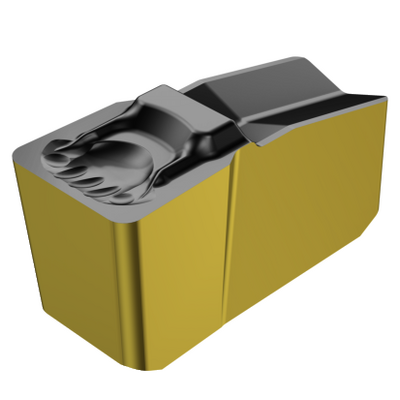

N151.2-A375-80-6G 4225
T-Max® Q-Cut, pastilha para ranhuramento
Salvar para lista
Comparar produto
Representação genérica
Disponível
Quantidade do pacote: 10
ISO: N151.2-A375-80-6G 4225
Id do material: 5737609
EAN: 12085216
ANSI: N151.2-A375-80-6G 4225
Adicionar ao carrinho
Valores iniciais
(Primary (Radial) KAPR
90 deg
P2.1.Z.AN
Dureza: 175 HB
0.3 mm/r (0.15 - 0.4)
160 m/min (200 - 140)
K2.2.C.UT
Dureza: 245 HB
125 m/min (155 - 115)
Ilustrações técnicas
Dados do produto
Métrico
Polegadas
Classificação de materiais nível 1
Designação dos fabricantes do quebra-cavacos
6G
Tipo de operação
Código de montagem da pastilha (métrico)
Concave prismatic section
Formato e tamanho da pastilha
Q-Cut 151.2 -size 80
Número de arestas de corte
1
Assento da pastilha
80
Largura de corte
(CW)
9,525 mm
Menor tolerância da largura de corte
(CWTOLL)
-0,0508 mm
Maior tolerância da largura de corte
(CWTOLU)
0,0508 mm
Raio de canto esquerdo
(REL)
0,7874 mm
Raio do canto direito
(RER)
0,7874 mm
Menor tolerância do raio de canto
(RETOLL)
-0,0508 mm
Maior tolerância do raio de canto
(RETOLU)
0,0508 mm
Ângulo do corpo da ferramenta em relação à máquina
Sentido
Classe
4225
Cobertura
CVD TiCN+Al2O3+TiN
Espessura da pastilha
10,318 mm
Ângulo de folga principal
7 °
Peso do item
0,0099 kg
