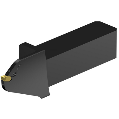

ISO: QFT-RFH38C2525-100B
Id do material: 7192409
EAN: 7323221533700
ANSI: QFT-RFH38C2525-100B
Adicionar ao carrinho
Ilustrações técnicas
Dados do produto
Métrico
Polegadas
Profundidade máxima de corte
38 mm
(DAXIN)
100 mm
(DAXX)
160 mm
(AXGSUP)
Código do tipo de fixação
CoroCut QFT -size H (QFT-H-0400-03-TF)
Assento da pastilha
QFT-H
Balanço mínimo
(OHN)
47,6 mm
Balanço máximo
47,6 mm
Sentido
Tamanho da rosca da entrada para refrigeração
(CNT)
G 1/8-28
Pressão de refrigeração
150 bar
Largura da haste
25 mm
Altura da haste
25 mm
Comprimento funcional
131,6 mm
Largura funcional
25,5 mm
Altura funcional
25 mm
Comprimento total
131,6 mm
Peso do item
0,473 kg
