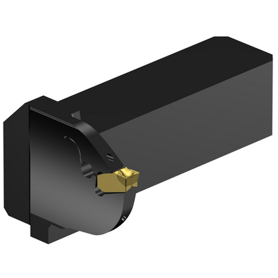

CoroCut® QF, ferramenta QS™ para usinagem de canais frontais

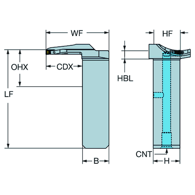

Profundidade máxima de corte
26 mm
(DAXIN)
45 mm
(DAXX)
100 mm
(AXGSUP)
Código do tipo de fixação
CoroCut QFU -size K (QFU-K-0600-04-TF)
Assento da pastilha
QFU-K
Balanço máximo
8 mm
Sentido
Tamanho da rosca da entrada para refrigeração
(CNT)
G 1/8-28
Pressão de refrigeração
150 bar
Largura da haste
25 mm
Altura da haste
25 mm
Comprimento funcional
94 mm
Largura funcional
52,6 mm
Altura funcional
25 mm
Comprimento total
119,6 mm
Peso do item
0,47 kg
