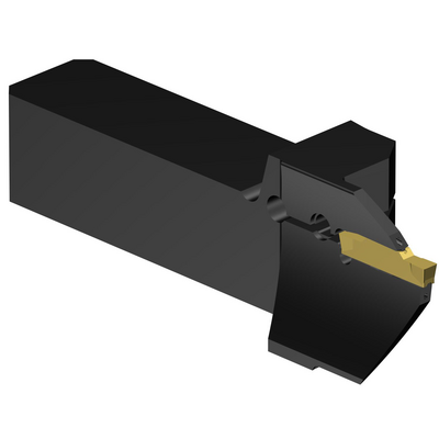

Ferramenta para torneamento
QS-LF123H100C16E-092B
CoroCut® 1-2, ferramenta QS™ para usinagem de canais frontais

Profundidade máxima de corte
1 inch
(DAXIN)
3,622 inch
(DAXX)
5,5118 inch
(AXGSUP)
Código do tipo de fixação
CoroCut 2 -size H (N123H2-0400-0004-TF)
Assento da pastilha
Balanço mínimo
(OHN)
1,7016 inch
Balanço máximo
2,7016 inch
Sentido
Tamanho da rosca da entrada para refrigeração
(CNT)
G 1/8-28
Pressão de refrigeração
2176 PSI
Largura da haste
1 inch
Altura da haste
1 inch
Comprimento funcional
5,0087 inch
Largura funcional
1,0197 inch
Altura funcional
1 inch
Comprimento total
5,0087 inch
Peso do item
1,1133 lb
