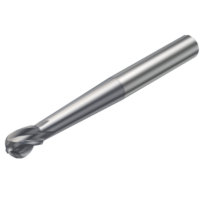

CoroMill® Plura, fresa de topo inteiriça de metal duro ball nose para perfilamento

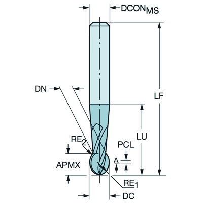

Ilustrações técnicas
Dados do produto
Métrico
Polegadas
Classificação de materiais nível 1
Número efetivo de arestas de corte na parte periférica
(ZEFP)
Diâmetro de corte
12 mm
12 mm
Tolerância do diâmetro de conexão
(TCDCON)
h5
Ângulo de ataque da ferramenta
Raio do canto
6 mm
Profundidade de corte máxima
(APMX_FFW)
13 mm
Ângulo máximo de usinagem em rampa
(RMPX_FFW)
3 °
Comprimento util
52 mm
Balanço máximo
55 mm
Comprimento funcional
100 mm
Rotação máxima
80 000 1/min
Cylindrical shank (DIN6535-HA) -metric: 12
Classe
1610
Substrato
Cobertura
PVD TiAlN
13 mm
Classe da tolerância do diâmetro de corte
(TCDC)
h7
Diâmetro do pescoço
(DN)
9,8 mm
Designação dos fabricantes do quebra-cavacos
STRAIGHT
Ângulo de hélice do canal
(FHA)
30 °
Peso do item
0,157 kg
Grupo standard básico
(BSG)
COROMANT
Comprimento cilíndrico periférico
(PCL)
3,537 mm
Ângulo de saída radial
(GAMF)
-5,5 °
Ângulo de saída axial
(GAMP)
1,5 °
