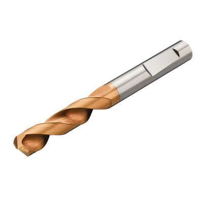

CoroDrill® Delta-C, broca inteiriça de metal duro
Salvar para lista
Comparar produto
Representação genérica
Mostrar modelo 3D
Feito sob medida
Quantidade do pacote: 1
ISO: R840-0400-30-W0A 1220
Id do material: 5747957
EAN: 11496450
ANSI: R840-0400-30-W0A 1220
Adicionar ao carrinho

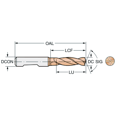

Ilustrações técnicas
Dados do produto
Métrico
Polegadas
Classificação de materiais nível 1
N
Diâmetro de corte
4 mm
6 mm
Comprimento util
12,7 mm
Tolerância alcançável do furo
(TCHA)
H9
Relação comprimento/diâmetro utilizável
(ULDR)
3,175
Ângulo de saída ortogonal
20,44 °
Número efetivo de arestas de corte na parte frontal
(ZEFF)
Whistle Notch (DIN6535-HE) -metric: 6
Tolerância do diâmetro de conexão
(TCDCON)
h6
Classe
1220
Substrato
Cobertura
PVD TiAlN
Grupo standard básico
(BSG)
DIN 6537 K
Designação dos fabricantes do quebra-cavacos
XM
Ângulo de ponta
(SIG)
140 °
Comprimento da ponta
(PL)
0,7 mm
Comprimento total
66 mm
Comprimento funcional
65,3 mm
Comprimento do canal de cavacos
(LCF)
24 mm
Rotação máxima
18 303 1/min
Peso do item
0,02 kg
