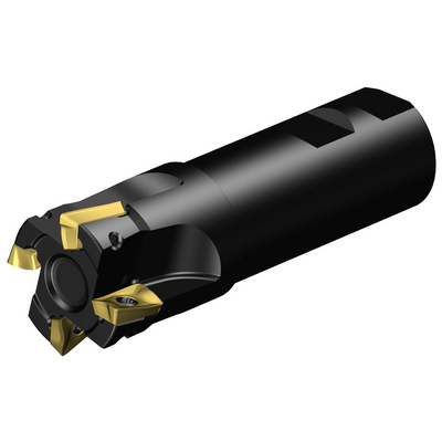

Representação específica
Quantidade do pacote: 1
ISO: RA390-038M32-17Hfile_copy
Id do material: 5740174file_copy
EAN: 11066521file_copy
ANSI: RA390-038M32-17Hfile_copy
Ilustrações técnicas
Dados do produto
90 °Search Icon
Diâmetro de corte (DC)info
38,1 mmSearch Icon
4Search Icon
CoroMill 390 -size 17 (R390-17)Search Icon
15,6972 mmSearch Icon
1Search Icon
4,1 °Search Icon
1,5 mmSearch Icon
Passo diferencial de corte(CPDF)info
SimSearch Icon
4Search Icon
Weldon (DIN6535-HB) -inch: 1 1/4Search Icon
Sentido (HAND)info
10 barSearch Icon
31,75 mmSearch Icon
Tolerância do diâmetro de conexão(TCDCON)info
h6Search Icon
Numero standard(STDNO)info
ISO3338-2Search Icon
Letra standard(STDLET)info
WESearch Icon
Comprimento funcional(LF)info
114,325 mmSearch Icon
1,364 °Search Icon
17,4 °Search Icon
Torque(TQ)info
3 NmSearch Icon
AçosSearch Icon
Rotação máxima(RPMX)info
22 700 1/minSearch Icon
Peso do item(WT)info
0,626 kgSearch Icon
Comprimento total(OAL)info
17Search Icon
17Search Icon
07/09/98Search Icon
98.3Search Icon
