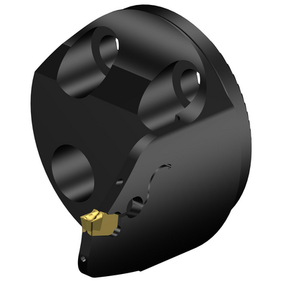

Ferramenta para torneamento
SL-QFU-RG25C40-045A
SL-QFU-RG25C40-045A
SL-QFU-RG25C40-045A
CoroCut® QF, cabeça de corte para canais frontais
Salvar para lista
Comparar produto
Representação específica
Mostrar modelo 3D
Disponível em uma semana
Quantidade do pacote: 1
ISO: SL-QFU-RG25C40-045A
Id do material: 7192496
EAN: 7323221534578
ANSI: SL-QFU-RG25C40-045A

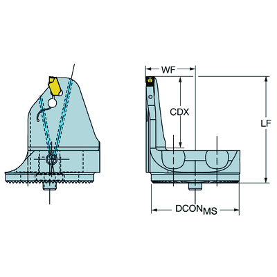

Ilustrações técnicas
Dados do produto
Métrico
Polegadas
Profundidade máxima de corte
25 mm
(DAXIN)
45 mm
(DAXX)
60 mm
(AXGSUP)
1
Código do tipo de fixação
CoroCut QFU -size G (QFU-G-0300-03-TF)
Assento da pastilha
QFU-G
Balanço mínimo
(OHN)
41 mm
Balanço máximo
41 mm
Sentido
Tipo de saída de refrigeração
(CXST)
Pressão de refrigeração
150 bar
40 mm
Comprimento funcional
41 mm
Largura funcional
22 mm
Altura funcional
0,1 mm
Comprimento total
44,5 mm
Peso do item
0,139 kg
QFU-G
