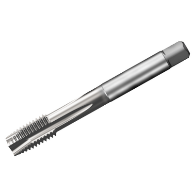

Representação genérica
Quantidade do pacote: 1
ISO: T200-MM101AE-3/4 C110file_copy
Id do material: 8248593file_copy
EAN: 7323226760446file_copy
ANSI: T200-MM101AE-3/4 C110file_copy
Valores iniciais
M1.0.Z.AQDureza: 200 HB
m
vc 10  m/min
Ilustrações técnicas
Dados do produto
Classificação de materiais nível 1(TMC1ISO)info
MSearch Icon
Diâmetro da rosca(TDZ)info
UNC 3/4-10Search Icon
Tipo de formato de rosca(THFT)info
UNC 60°Search Icon
Comprimento do chanfro do macho(TCL)info
11,6566 mmSearch Icon
Roscas por polegadas(TPI)info
10Search Icon
Diâmetro da rosca(TD)info
19,05 mmSearch Icon
Diâmetro do furo pré-usinado(PHD)info
16,5 mmSearch Icon
through holeSearch Icon
Tipo de furo(HTY)info
Classe de tolerância da rosca(TCTR)info
2BSearch Icon
Grupo standard básico(BSG)info
DIN/ANSISearch Icon
Comprimento util (LU)info
72 mmSearch Icon
Tap shank ANSI -inch: 0.590 x 0.442Search Icon
Designação dos fabricantes do quebra-cavacos (CBMD)info
MMSearch Icon
Classe (GRADE)info
C110Search Icon
Substrato(SUBSTRATE)info
HSS-PMSearch Icon
Cobertura(COATING)info
PVD TiAlN+WC/CSearch Icon
Tipo código de saída de refrigeração(CXSC)info
no coolant exitSearch Icon
14,986 mmSearch Icon
Comprimento funcional(LF)info
125 mmSearch Icon
Diâmetro do pescoço(DN)info
14,586 mmSearch Icon
Quantidade de canais(NOF)info
4Search Icon
Ângulo de hélice do canal(FHA)info
7 °Search Icon
Comprimento da rosca(THL)info
30 mmSearch Icon
Propriedade de conicidade da rosca(THBTP)info
SimSearch Icon
Tipo de chanfro de rosqueamento(THCHT)info
B = 3.5-5xTP GunnoseSearch Icon
Peso do item(WT)info
0,168 kgSearch Icon
Comprimento total(OAL)info
125 mmSearch Icon
