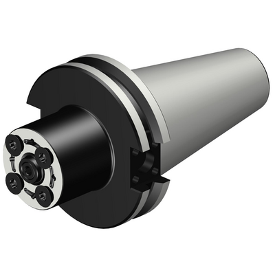

Item de adaptação
Adaptador simétrico rotativo
V40-X10-032-045
V40-X10-032-045
V40-X10-032-045
Adaptador CAT-V com parafusos para fresa disco

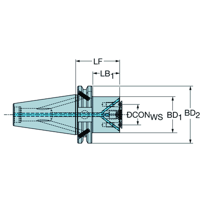

Métrico
Polegadas
CAT-V -AD/B central/flange coolant - CAT-V40
(ADINTWS)
Arbor -Coromant disc mill (4 bolts) -metric: X10
Pressão de refrigeração
80 bar
Diâmetro funcional
(DFC)
44,45 mm
(CRKS)
Inch 5/8"-11
(DCONWS)
10 mm
Kappa (eixo z rot.)
(KAP)
Comprimento funcional
45 mm
Diâmetro do corpo
(BD_1)
32 mm
Diâmetro do corpo
(BD_2)
63,5 mm
Comprimento do corpo
(LB_1)
24,5 mm
(LB_2)
45 mm
Ângulo de conicidade
(BHTA_1)
(BHTA_2)
6,4 Nm
Rotação máxima
12 000 1/min
Código do material do corpo
Aços
Balancing method code
(BLMC)
Balancing by design
Peso do item
0,979 kg
Comprimento total
115,8 mm
