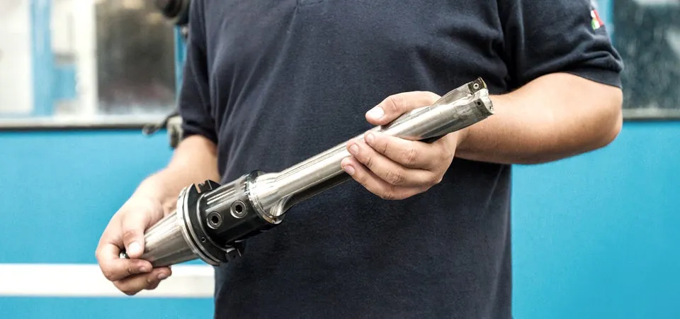

Två faktorer var avgörande för att försöken med Sandvik Coromants CoroDrill® DS20 7xD vändskärsborr i Mexiko skulle bli en succé: en kund som var villig att ta produktionen till nya effektivitetshöjder och en produkt som skulle visa sig revolutionera tillverkningen av hål med stora diametrar.
När Sandvik Coromant kontaktade SKF:s produktionsanläggning i mexikanska Monterrey för att erbjuda dem att delta i testningen av borret CoroDrill DS20 4-7xD i räckvidd (borrdjupskapacitet) nappade SKF omedelbart. Utvecklingen av borret hade redan pågått i sju år och SKF hade sedan tidigare mycket goda erfarenheter av Sandvik Coromant som lyckats reducera tiden för en kuggbearbetningsprocess från åtta timmar till 50 minuter. Dessutom stod SKF inför utmaningen att försöka konkurrera på en marknad med fallande priser och allt mer komplexa produkter. Med andra ord var man i stort behov av en lösning som kunde minska kostnaderna och öka hastigheten vid borrning.

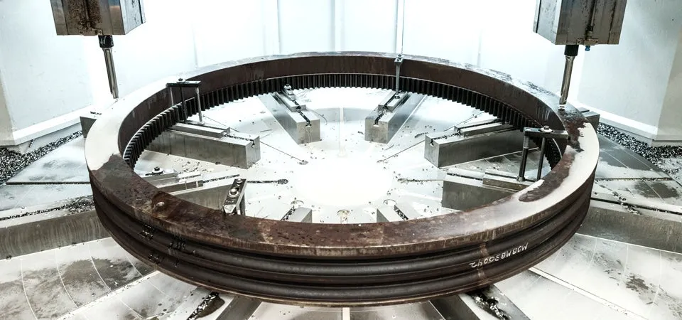

Produkten i fråga var ett lager till en vindturbin med en diameter på tre meter. För att tillverka det här lagret krävdes specialbyggda fleroperationsmaskiner där två maskiner parallellt borrar upp till 92 hål med ett djup på mellan 39 och 231 millimeter i en ring av 42CrMo4.
Även om detaljerna tillverkades med skräddarsydda 6-7xD-borr gjorde verktygslängden processen instabil och det blev många avbrott i produktionen på grund av skärbrott. David Gutiérrez som är ansvarig produktionsingenjör för processen visste aldrig hur länge skären skulle hålla, och behövde dessutom hantera låga borrhastigheter på 102 millimeter och upprepade uppehåll för att förhindra skador på verktyg, maskin och arbetsstycke.

Sandvik Coromants borrexpert Arely Sánchez, som stod för supporten på plats, berättar att man sammanlagt utförde tre test. Resultaten från försöken, uttryckt i verkliga data, visade en hundraprocentig ökning av verktygslivslängden (jämfört med det specialborr som SKF använde) och en nittioåttaprocentig produktivitetsökning, beräknat som förhållandet mellan mängden avverkat material och tiden för att producera respektive detalj.

I maj 2019 fick SKF tio borrkroppar, 300 centrumskär och 300 periferiskär för ett så kallat långttidstest. Sedan dess har CoroDrill DS20 7xD haft stor inverkan på produktionen. Borret klarar av samtliga 92 hål i ringen utan skärbyte (även om SKF fortfarande byter skär som en säkerhetsåtgärd eftersom bearbetningen sker med dubbel matningshastighet) och borrkapaciteten är redan uppe i fyra detaljer per skift, eller tolv per dygn. Detta är den högsta produktionskapaciteten sedan företaget började använda borr från Sandvik Coromant.
