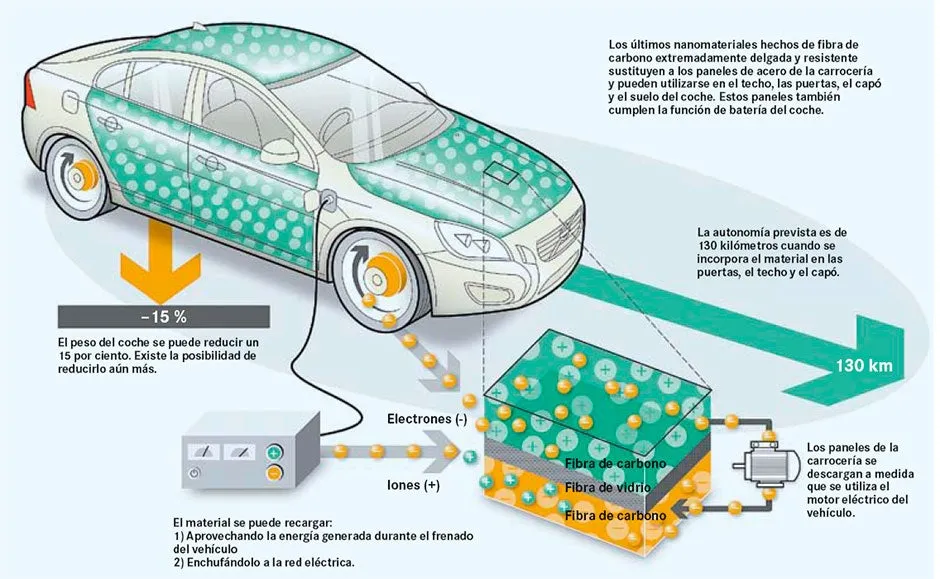

Cómo convertir una carrocería en una batería
La solución de Volvo Cars para tener coches eléctricos más ligeros es sencilla: en vez de instalar baterías, se trata de hacer de la carrocería una batería. Así se puede ahorrar hasta 250 kilogramos de peso. Cada kilogramo es vital si se quiere convertir el coche eléctrico en una realidad práctica. Para esta nueva, los nuevos composites desempeñan un papel esencial. Así funciona esta solución:
