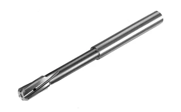

Spiralkanal
  • För genomgående hål
  • Radiella skärvätskehål
  • Vänsterspiral
  • Spånorna trycks framåt

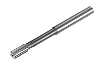

Rak kanal
  • För bottenhål
  • Invändig kylning
  • Spånorna transporteras uppåt i kanalen
