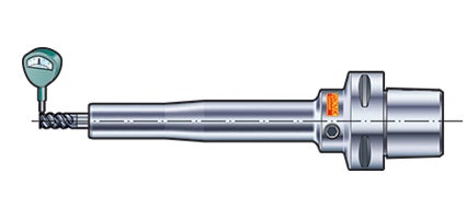

Produktiviteten påverkas inte bara av sorten och geometrin, utan också av förmågan till säker och exakt fastspänning. För bästa stabilitet och hålkvalitet, använd alltid Coromant Capto eller CoroChuck 930 med kortast möjliga borr och överhäng.
CoroChuck™ 930 För högsta spännkraft och precision
CoroChuck™ 930 pennutförande För förbättrad åtkomlighet
