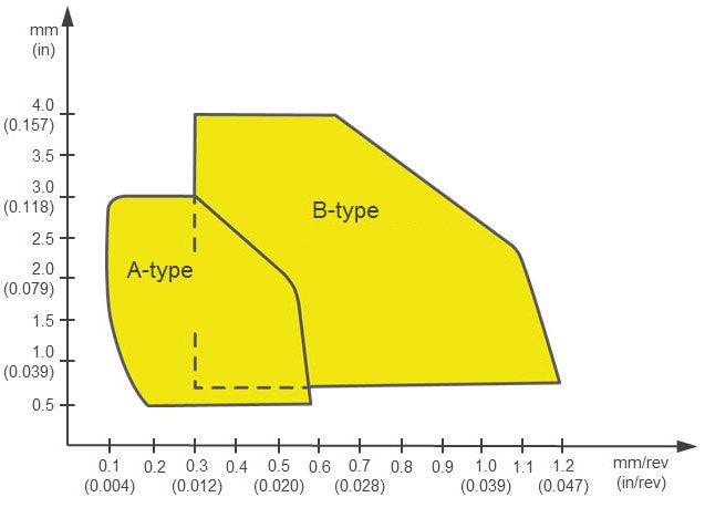

Applikationsområde för skärdata för A-type och B-type
Skärdjup (ap)
Matning (fn)
Obs! Om man använder skär med högre ap och fn leder det till risk för överbelastning och vid lägre ap och fn finns det risk för långa spånor.
Applikationsområde för skärdata för geometrier av A-typ

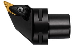

CoroTurn Prime A-type
Skärsort
Bearbetningsförhållanden P M K S,
HRSA
S,
Ti
Goda 4415 2025 4415 1210 H13A
Medel 4425 2025 4425 1115 H13A
Svåra 2025 2025 2025 2025 1115

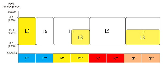

Skärgeometri
Operation P* P** M* M** K* K** S* S**
Finbearbetning L3 L5W L5W L3 L5W L5W L5W L3
Medel L3 L5 L5 L5 L5 L5 L5 L5

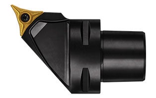

CoroTurn Prime B-type
Skärsort
HRSA
S,
Ti
Goda 4415 2220 4415 1210
H13A
Medel 4425 2220 4425 1115 H13A
Svåra 2025
2025 2025 2025
1115

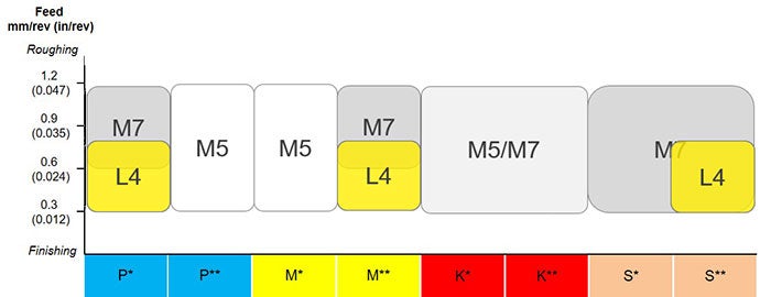

Skärgeometri
Finbearbetning L4W M5W M5W L4W M5W M5W M7W L4W
Medel L4 M5 M5 M7
M5 M5 M5 L4
Grovbearbetning M7
M5 M5 M7
M5 M5 M7
M7

Skärdatarekommendationer
Utvändig svarvning
A-type CP-A11xx-xxx
  SBW EBW SFW EFW
fn min 0.2 (.0079) 0.2 (.0079) 0.1 (.0039) 0.1 (.0039)
fn rek. 0.4 (.0157) 0.4 (.0157) 0.2 (.0079) 0.2 (.0079)
fn max 0.5 (.0197) 0.5 (.0197) 0.25 (.0098) 0.25 (.0098)
ap min 0.25 (.010) 0.25 (.010) 0.25 (.010) 0.25 (.010)
ap rek. 1.5 (.059) 1.5 (.059) 1 (.039) 1 (.039)
ap max 3 (.118) 2.5 (.098) 1.5 (.059) 1.5 (.059)
KAPR 30 25 115 120
RMPX 15 10 15 10
B-type CP-B11xx-xxx
  SBW EBW SFW EFW
fn min 0.3 (.0118)
0.3 (.0118) 0.2 (.0079) 0.2 (.0079)
fn rek. 0.6 (.0236) 0.6 (.0236) 0.35 (.0138) 0.3 (.0118)
fn max 1.2 (.0472) 1.2 (.0472) 0.6 (.0236) 0.6 (.0236)
ap min 0.5 (.020) 0.5 (.020) 0.5 (.020) 0.5 (.020)
ap rek. 2 (.079)
2 (.079)
2 (.079) 2 (.079)
ap max 4 (.157)
4 (.157) 3 (.118) 3 (.118)
KAPR 25 25 95 95
RMPX 23 23 23 23

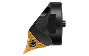

Invändig svarvning
CoroTurn® Prime SL-huvuden kan användas för invändig svarvning av diametrar över 40 mm (1,575 tum) och överhäng upp till 8–10×D
Säkerställ optimal prestanda och undvik problem genom att ta hänsyn till Dmin när du använder Silent Tools™ svarvbommar. Tangentiell och radiell utböjning, som påverkas av bomkonstruktionen, överhänget och skärkraften, kan leda till att släppningen går förlorad.

Geometrin för finbearbetning i formbara material
-L4-geometrin är optimerad för bearbetning av hållfast stål med låg kolhalt, rostfritt duplexstål och titan med låg till medelhög matningshastighet. Geometrin ger enastående produktivitet även vid lägre matningshastighet, tack vare högre skärhastighet och/eller längre skärlivslängd jämfört med vid konventionell svarvning.
