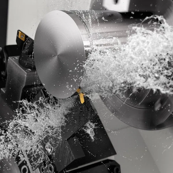

การควบคุมเศษ
ขจัดสองตัวการใหญ่ที่ทำให้เสียเปลืองเวลาของการผลิตเมื่อหยุดการทำงานของเครื่อง
- การหยุดทำงานของเครื่อง: เศษตัดที่ยาวก่อตัวรอบเครื่องมือหรือชิ้นงาน
- บริการ: เศษตัดที่ "ติดขัด" ในสายพานลำเลียงอาจทำให้เครื่องจักรหยุดทำงานเป็นเวลาหลายชั่วโมงหรือหลายวัน

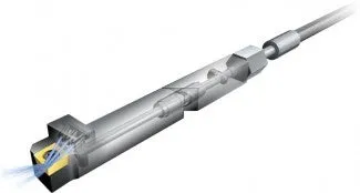

ระบบจ่ายน้ำหล่อเย็นความเที่ยงตรงสูงโดยใช้แรงดันสูง
การใช้น้ำหล่อเย็นแรงดันสูงในเครื่องจักรรวมกับหัวฉีดในเครื่องมือกลึงที่ทันสมัยทำให้ฉีดพ่นน้ำหล่อเย็นด้วยความเร็วสูงได้ น้ำหล่อเย็นจะถูกฉีดไปยังพื้นที่ทำการตัดที่ด้านข้างของมุมคายเม็ดมีดโดยตรง และจะทำหน้าที่เหมือนลมไฮดรอลิกเพื่อยกเศษตัดขึ้น การทำเช่นนี้จะลดระยะสัมผัสของเม็ดมีดและวัสดุลง ทำให้แรงตัดและอุณหภูมิลดลง และเพิ่มประสิทธิภาพในการควบคุมเศษตัด

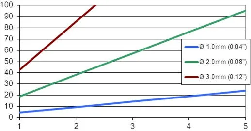

ปริมาณของอัตราการไหลที่ต้องการได้ถูกแสดงไว้ในแผนภาพด้านล่าง ซึ่งเป็นค่าสัมพันธ์กับเส้นผ่านศูนย์กลางหัวฉีดสำหรับแรงดัน 80 บาร์ (1160 psi) คงที่ การใช้หัวฉีดน้ำหล่อเย็นที่มีเส้นผ่านศูนย์กลางขนาดเล็กจะทำให้น้ำหล่อเย็นที่ฉีดออกมามีความเร็วสูง และยังช่วยลดอัตราการไหลและพลังงานที่ต้องการเมื่อเทียบกับระบบหล่อเย็นทั่วไปอีกด้วย
แกน X: จำนวนหัวฉีด
แกน Y: อัตราการไหล ลิตร/นาที

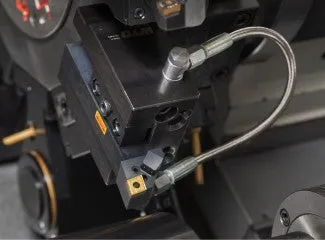

ประโยชน์ที่เด่นชัดที่สุดของการใช้ระบบน้ำหล่อเย็นแรงดันสูงคือช่วยลดการเดินท่อของน้ำหล่อเย็น ซึ่งโดยปกติแล้ว ท่อภายนอกจะต้องปรับแต่งสองถึงสามครั้งเพื่อให้ตำแหน่งจ่ายน้ำหล่อเย็นถูกต้อง การควบคุมเศษตัดที่ไม่ดียังทำให้ท่อขยับและต้องทำการปรับตั้งใหม่บ่อยครั้ง ทำให้กระบวนการขาดความต่อเนื่องและเครื่องจักรหยุดทำงาน
เมื่อใช้กับตัวจับยึดเครื่องมือที่มีหัวฉีดน้ำหล่อเย็นความแม่นยำสูง การจ่ายน้ำหล่อเย็นไปยังคมตัดจะคงที่ แต่น้ำหล่อเย็นจะต้องเชื่อมต่อกับตัวจับยึดด้วย การต่อท่อสามารถทำในตัวจับยึดด้ามได้ แต่จะเพิ่มเวลาที่ใช้ในการปรับตั้งทุกครั้งที่เปลี่ยนเครื่องมือ และยังให้เกิดการรบกวนและมีเศษตัดติดออกด้วย

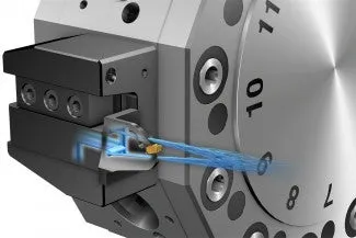

วิธีแก้ไขที่ดีที่สุดคือใช้ระบบเปลี่ยนเร็วรวมกับระบบเชื่อมต่อแบบติดตั้งและใช้งานได้ทันที น้ำหล่อเย็นจะถูกส่งเข้าไปยังชุดตัวจับยึดเครื่องมือตลอดเวลา การใช้ระบบเครื่องมือเช่นนี้ทำให้การตัดเฉือนกับน้ำหล่อเย็นแรงดันสูงมีจุดเด่นเพิ่มเติมในด้านเวลาการปรับตั้งที่ลดลง พร้อมทั้งมีการควบคุมเศษตัดและประสิทธิภาพในการตัดเฉือนโลหะที่ดีขึ้น

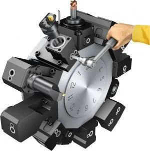

การเชื่อมต่อระบบน้ำหล่อเย็นในเครื่องกลึงอัตโนมัติและเครื่องกลึงทั่วไป
ระบบจับยึด Coromant Capto® จะส่งน้ำหล่อเย็นไปยังป้อมมีดโดยตรง จึงให้ระบบเปลี่ยนเร็วและทำการวัดล่วงหน้านอกเครื่องจักรได้ ระบบจับยึดสามารถใช้งานได้กับเครื่องกลึงทุกประเภท (เครื่องกลึงอัตโนมัติ เครื่องกลึงแนวตั้ง และเครื่องกลึง Flat Bed) รวมถึงชุดจับยึดที่ใช้งานกับน้ำหล่อเย็นแรงดันสูง 200 บาร์ (2900 psi) ได้
