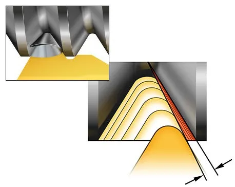

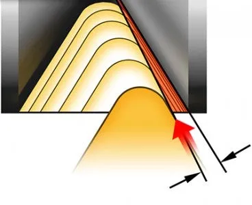

การป้อนเข้าด้านข้างแบบมีการปรับ
การป้อนเขาด้านข้างแบบมีการปรับเป็นวิธีแรกที่เลือกใช้ ซึ่งทำให้เครื่องมือมีอายุการใช้งานยาวนานที่สุดและให้การควบคุมเศษที่ดีที่สุด สำหรับวิธีนี้ เครื่องจักร CNC ส่วนใหญ่จะได้รับการโปรแกรมขั้นต้น ซึ่งเป็นการแก้ไขเล็กๆ น้อยๆ (ปรับมุมเอน) เพื่อไม่ให้คมตัดของเม็ดมีดเสียดสีกับผิวชิ้นงาน
- แนะนำให้ใช้กับการกลึงเกลียวและเม็ดมีดทุกประเภท
- แม้ว่าเศษจะมีขนาดหนากว่า แต่จะเกิดเศษที่เม็ดมีดเพียงด้านเดียวเท่านั้น ซึ่งช่วยให้ตัดได้ง่ายยิ่งขึ้น
- ช่วยลดรอบกลึงได้เนื่องจากมีการส่งผ่านความร้อนไปยังเม็ดมีดน้อยลง
- สามารถใช้ที่ขอบข้างทั้งสองด้านของเกลียว (ด้านตรงข้าม) เพื่อบังคับทิศทางเศษให้เหมาะสมที่สุดได้
- ใช้กับเกลียวขนาดใหญ่ขึ้นและเพื่อไม่ให้เกิดปัญหาการสั่นสะท้าน
- สำหรับเม็ดมีดที่มีรูปทรงรองหักเศษ การป้อนเข้าด้วยวิธีนี้จึงเหมาะสมที่สุด และควรใช้มุมการป้อนเข้า 1°
ตัวอย่างรหัสเครื่องจักร:
G76, X48.0, Z-30.0, B57 (มุมการป้อนเข้า), D05 ฯลฯ
สำหรับเครื่องจักรประเภทอื่นที่ต่างจากนี้ สามารถใช้ลักษณะที่กำหนดสำหรับการป้อนเข้าด้านข้างได้ดังนี้: G92, G76, G71, G33 และ G32

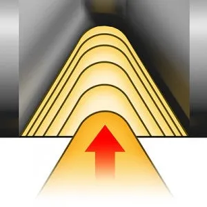

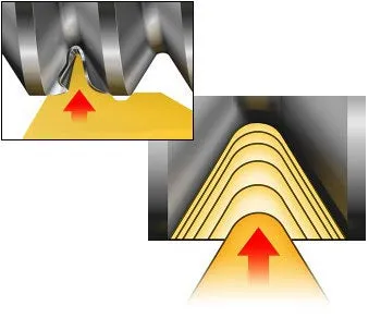

การป้อนเข้าในแนวรัศมี
การป้อนเข้าในแนวรัศมี (แนวตรง) เป็นวิธีการป้อนเข้าที่ใช้ทั่วไป และสามารถใช้ได้กับเครื่องกลึงที่ไม่ใช่ CNC ซึ่งมีอยู่จำนวนมากเท่านั้น
- ทำให้เกิดเศษรูปตัว V แข็ง ซึ่งทำให้เกิดรูปร่างและควบคุมได้ยาก
- การสึกหรอของเม็ดมีดที่ขอบข้างเท่ากันทั้งสองด้าน
- เหมาะสำหรับระยะพิตช์ที่ชัด
- ปลายเม็ดมีดสัมผัสอุณหภูมิสูง อาจจำกัดความลึกในการป้อนเข้า
- มีโอกาสเกิดการสั่นสะท้านและการควบคุมเศษไม่ดี
- รูปทรงรองหักเศษไม่เหมาะกับการป้อนเข้าในแนวรัศมี

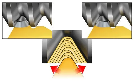

การป้อนเข้าแบบสลับข้าง
การป้อนเข้าแบบสลับข้างเป็นตัวเลือกแรกสำหรับเกลียวที่มีโปรไฟล์ใหญ่ขึ้น (แนะนำให้ใช้เมื่อมีระยะพิตช์มากกว่า 5 มม. (5 ฟันเกลียวต่อนิ้ว))
- มีการควบคุมทิศทางเศษทั้งสองทาง ทำให้การควบคุมเศษทำได้ยาก
- มีการสึกหรอของเม็ดมีดเท่ากันและมีอายุการใช้งานเครื่องมือยาวนานที่สุดในบรรดาเกลียวชนิดหยาบมาก
- สามารถใช้หน้าลายใดก็ได้ในการป้อนเข้าแบบสลับข้าง
- ต้องมีโปรแกรมเครื่องจักร CNC โดยเฉพาะ
