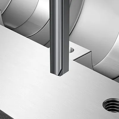

CoroDrill® 400
CoroDrill 400 แบบร่องตรง ออกแบบมาเพื่อให้การเจาะรูชิ้นส่วนอะลูมิเนียมและเหล็กหล่อในอุตสาหกรรมยานยนต์เป็นไปอย่างมีประสิทธิภาพ
The hole

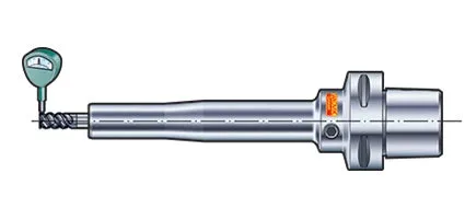

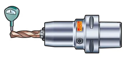

Tool run-out
Minimum tool run-out is essential for successful drilling. The run-out should not exceed 0.02mm in order to achieve:
  • Close hole tolerance and straightness
  • Good surface finish
  • Long and consistent tool life
