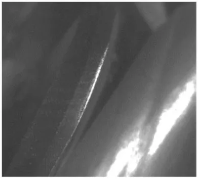

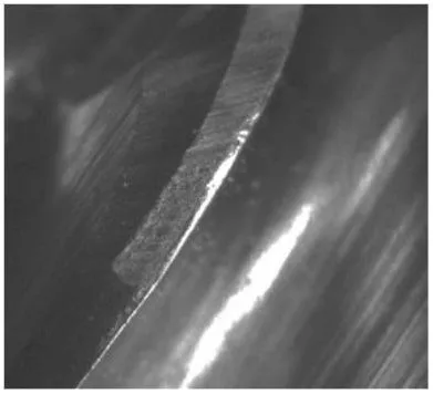

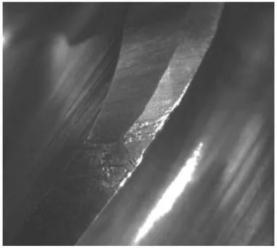

รองรับงานกัดขึ้นรูปในวัสดุ ISO S ได้อย่างยอดเยี่ยม
Number of flutes: | 6 |
Operation: | Side milling |
Coolant: | Emulsion |
| Competitor | Sandvik Coromant |
Tool | CoroMill® Plura ball nose | |
Grade | T2CH | |
vc m/min (ft/min) | 375 (1230) | 375 (1230) |
fn mm/rev (in/rev) | 0.045 (0.002) | 0.045 (0.002) |
ae mm (inch) | 0.3 (0.012) | 0.3 (0.012) |
ap mm (inch) | 0.1 (0.004) | 0.1 (0.004) |
Tilt angle (°) | 12 | 12 |
Tool life, min | 120 | 200 |
ผลลัพธ์: หลังจากตัดเฉือนเป็นเวลา 200 นาทีที่ความเร็วตัด 375 ม./นาที (1230 ฟุต/นาที) ดอกเอ็นมิลหัวกลม CoroMill® Plura แสดงให้เห็นว่ามีอายุการใช้งานนานกว่าถึง 67% เมื่อเปรียบเทียบกับเครื่องมือแบรนด์อื่น
แบรนด์อื่น
120 นาที (อายุการใช้งานของเครื่องมือ)
Sandvik Coromant
2B286-1000-TA T2CH
120 นาที

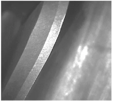

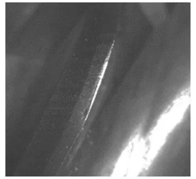

Grade | R2AH | |
vc m/min (ft/min) | 100 (328) | 100 (328) |
fn mm/rev (in/rev) | 0.025 (0.001) | 0.025 (0.001) |
Tool life, min | 40 | 80 |
ผลลัพธ์: หลังจากตัดเฉือนเป็นเวลา 80 นาทีที่ความเร็วตัด 100 ม./นาที (328 ฟุต/นาที) ดอกเอ็นมิลหัวกลม CoroMill® Plura แสดงให้เห็นว่ามีอายุการใช้งานนานกว่าถึง 100% เมื่อเปรียบเทียบกับเครื่องมือแบรนด์อื่น
แบรนด์อื่น
40 นาที (อายุการใช้งานของเครื่องมือ)
Sandvik Coromant
2B286-1000-RA R2AH
40 นาที
Sandvik Coromant
2B286-1000-RA R2AH
80 นาที
