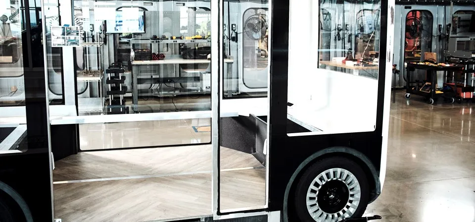

Size, taşımacılığın eski yöntemlerini değiştirmeyi vaat eden yeni servis aracı Olli'yi tanıtmak istiyoruz. Olli aynı zamanda tüm otomobil yapımcılarının ürünlerini tasarlama, üretme ve pazarlama yöntemlerinde de devrim yaratıyor. Chicago'daki 2018 Uluslararası Üretim Teknolojileri Fuarı'na (IMTS) katıldıysanız muhtemelen Olli'yi görmüşsünüzdür. Bu sürücüsüz servis aracı sizi ve diğer IMTS ziyaretçilerini bir binadan diğerine gezdirirken klimalı ortamda yorgun ayaklarınızı dinlendirme fırsatı bulmuş olabilirsiniz.

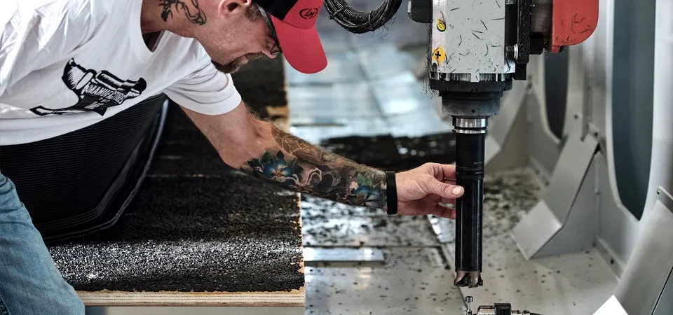

Yenilikçiliği ve işbirliğini temel prensip olarak benimseyen bu genç şirketin üst düzey üretimden sorumlu mühendislerinden Tim Novikov, Olli'nin 3D baskı ile üretilen şasisi üzerindeki sorunlu bazı özellikler için diğer bir endüstri öncüsü olan Sandvik Coromant ile bağlantı kurduğunda bu durum kimseyi şaşırtmadı.
İronik bir şekilde, takımlama sağlayıcı firmanın satış mühendisi Matt Brazelton da katkısal üretim yöntemiyle üretilmiş bir çözüm önerdi. Dünyada katkısal üretim yöntemiyle üretilen ilk değiştirilebilir frezeleme takımı olan hafif CoroMill® 390 büyük bir başarı sağladı. Ultra hafif kesicinin Coromant Capto® hızlı değiştirmeli iş mili arabirimine sahip Sandvik Coromant Sessiz Takımlar delik işleme baralarına takılması sayesinde Olli'nin işleme süresi yüzde 95 gibi inanılmaz bir oranda kısaldı.

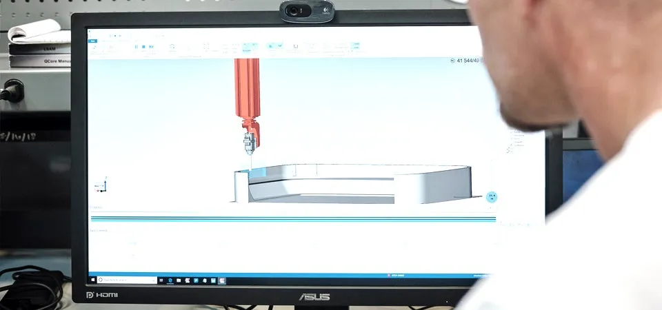

Hughes bu esnekliğin büyük ölçüde dijital üretimden (DDM) geldiğini belirtiyor; bu teknolojide 3D baskı ile üretim yapılıyor, ancak iş bununla kalmıyor ve çok daha ileri aşamalara varılıyor. Örneğin, Local Motors tasarım ve mühendislik ekipleri en yeni CAD simülasyonlarından ve diğer yazılım araçlarından yararlanıyor ve Hughes'a göre, sürekli yenilikler peşinde koşuyorlar. Olli'nin hem emniyetli, hem de yapısal bakımdan güçlü olmasını sağlayan, karbon elyafıyla güçlendirilmiş özel malzemenin geliştirilmesi için uzun yıllar harcadılar. Ekipler ayrıca veri toplama ve analiz çalışmaları da yürütüyor. Bu veriler sadece üretim katından değil, aynı zamanda teslim edilen araçlardan da toplanıyor ve süreçlerin ve ürünlerin sürekli iyileştirilmesinde kullanılıyor.

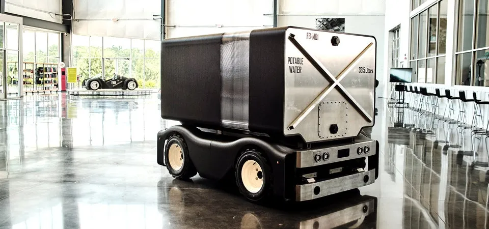

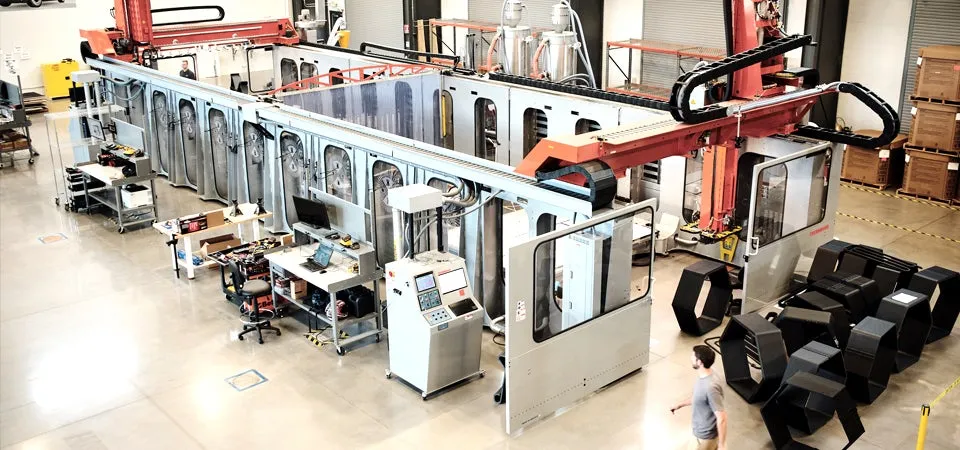

Daha önce de belirtildiği üzere şirkette son teknolojiye sahip donanımlar kullanılıyor. Olli'nin üretiminde kullanılan ve üzerinde bir frezeleme başlığı bulunan 12 metre uzunluğundaki 3D yazıcı sayesinde şasiyi komple olarak ve minimum işlem yaparak üretme olanağı var. Böylece takımlama için yapılacak masraflardan çok büyük ölçüde tasarruf sağlanıyor. Bu yaklaşım aynı zamanda büyük bir tasarım özgürlüğü de kazandırıyor. Yakın tarihli bir uygulamada, Local Motors mühendisleri inşaat şantiyelerinde görülen dev boyutlu araçlara benzeyen özel bir otonom su tankeri tasarlayıp ürettiler; ancak bu aracın üretimi sadece üç haftada tamamlandı ve üretim maliyeti, rakip üretim süreçlerine oranla çok düşük kaldı.
