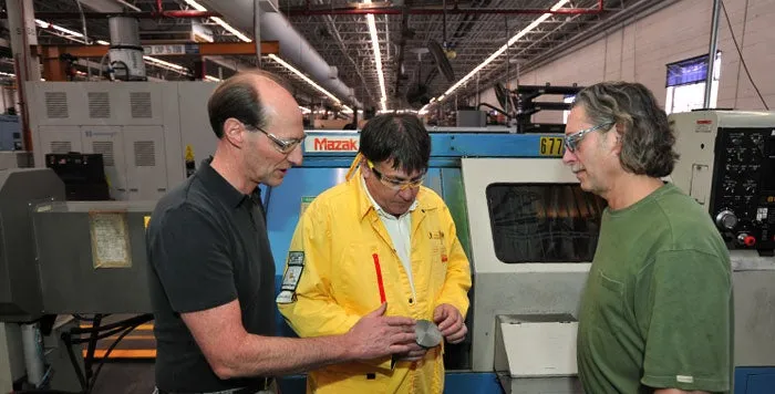

David Turk,Jim Pappas (山特维克可乐满销售工程师) 和Tom Waite跟踪并检验了由CoroCut® QD完成的零件质量。

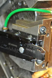

但是,虽然市面上的其它所有切断刀具都不足以使Turk为之惊叹,2013秋天,操作人员Tom Waite还是再次请他密切关注用于切断工序的新刀具。同时,山特维克可乐满销售工程师Jim Pappas刚好完成了有关其公司新型CoroCut QD切断和切槽刀具的培训。Pappas发现致电Turk的时机到了。

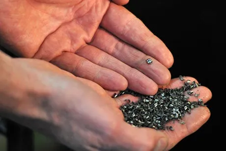

“我们正在讨论新产品发布并说到了切断和切槽刀具,我提到了Tom希望使用这类新刀具的请求,于是双方一拍即合,”Turk说道。“Jim带着CoroCut QD来到机床车间,为我们提供了参数,拿了一块坯料便开始测试。确实非常棒,切屑的排出方式为我们留下了深刻的印象 - 令人惊讶。”
立竿见影的改进
从第一天起,Turk便获得了他在切断应用领域一直寻找的结果。CoroCut QD将每转切屑量和表面进给都增至以前的三倍。材料的移动速度如此之快,以至于在实际操作中必须通过降低主轴转速来略微减速以优化刀具寿命,Turk说这一点也同样引人注目。
“以前,我们每周可能要用掉大约5个刀片;现在已经减少至每周一个左右,”Turk说到。“至于速度,我们原来的表面切削速度为220英尺/分钟,进给率为0.002英寸/转;现在则分别为600英尺/分钟和0.007英寸/转,因此有了显著提高。”
移动更多的材料直接转化为完成更多的零件。时间始终取决于被车削零件的直径,但对于一块3英寸大小的坯料而言,Waite和Turk见证了切断时间从20秒缩短为约6至8秒的过程。按照每个零件缩短10秒 (由于直径的变化) 的保守估计,Turk用速算得出CoroCut QD可为每个班次节约15分钟的时间,这相当于每天节约半小时。将这一数字推算至全年,便可节约125小时。

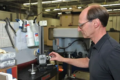

“切削质量显而易见,又漂亮又直。进行切断时,有时会出现凹坑或凸锥;内凹或外凸,”Turk说到。“我们用一个指示器,即一个设计用于检查锥度的测量仪表来确保刀板垂直于零件表面运行。经过校准后,便可从中获益。”
所有重要的试验都表明该刀具能够在保持最高精度的同时实现生产率的显著改进,Turk对此印象深刻。但是,身为机床操作人员的Waite也需要一些证据来说服。此处面临的严酷考验是一道车床的刀塔配置要求正面朝上,而不是上面朝下地运行CoroCut QD的工序。
“有关车床的常规做法是使切削刀具表面朝下,这样,重力可以帮助排屑。没有重力的帮助,在相对较窄的切断和切槽应用中,切屑可能堵塞,比如宽度为3/16英寸 (或5 mm);这是一条我们要将切屑从其中排出的窄槽,”Turk说到。“Tom很快提到了即使在正面朝上切削时,冷却液将切屑从槽中冲出的方式仍然令他印象深刻。”
在Turk看来,流经刀具并恰好在切削刃处输送稳定的内冷却液可为刀具寿命和排屑效果提供帮助。之前的切断刀具依赖外冷却液管路,不能提供同样精确的冷却液输送。
