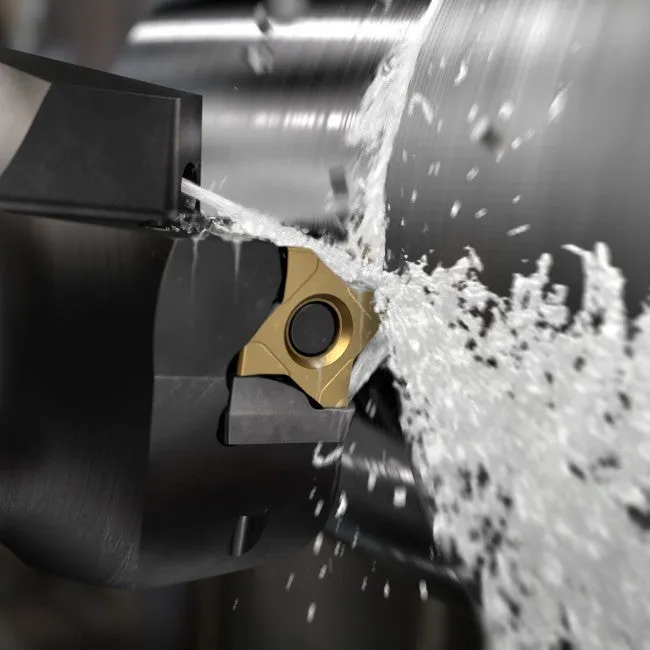

大多数现代车削刀具都采用贯穿刀具的内冷设计,其中许多刀具实际上同时提供高精度上方冷却液和下方冷却液。刀具中的冷却液出口可能属于以下类型,可为您的加工带来不同的益处:
  • 高精度冷却液,或高精度上方冷却液,一个喷嘴 (或类似部件) 正对着前刀面的切削区域引导冷却液射流。降低温度并改善切屑控制。可与高冷却液压力一起用于改进断屑性能
  • 下方冷却液,作用于后刀面的一股冷却液射流,能够有效地为刀片散热,从而延长刀具寿命
  • 传统冷却液出口,在大多数情况下具有比高精度冷却液喷嘴更大的出口直径的可调喷嘴。用于在加工过程中使冷却液流过刀片和零件 (可能被视作传统冷却方式)。这些刀具不能与高压冷却液一起使用
传统冷却液与高精度冷却液的比较
高精度冷却液
现代车削刀具配备的喷嘴能够提供直接对准前刀面切削区域的高精度冷却液,从而控制断屑并确保安全加工。为了优化机床的能力、进一步延长刀具寿命并改进切屑形成效果,可通过改变喷嘴直径对冷却液流量和流速进行微调。
高精度冷却液在冷却液压力较低时开始产生积极影响,但是,压力越高,就越能成功地加工要求更高的材料。
使用高精度冷却液,您将获得改进的切屑控制、更长的刀具寿命、更好的加工安全性和更高的生产率。
不使用高精度冷却液可能出现堵屑问题,从而导致机床停机、急修服务、更重的刀具磨损和较差的表面质量。

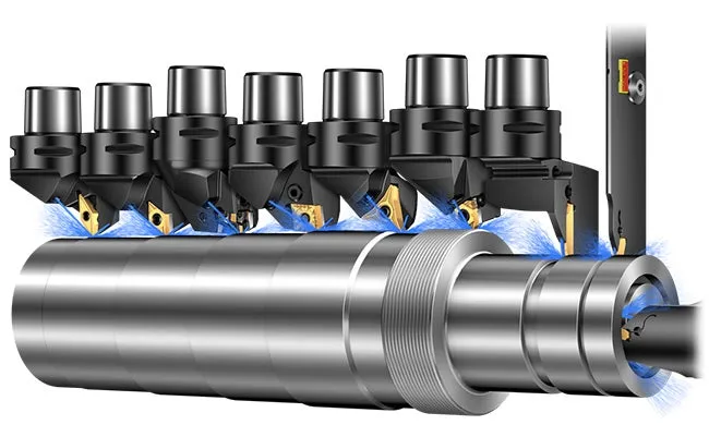

下方冷却液
最现代的车削概念还采用下方冷却液。下方冷却液能够控制切削区域中的热量,从而实现更长的刀具寿命和可预测的加工。
下方冷却液在冷却液压力较低时就已体现出明显的效果,但是,压力越高,我们能够看到的刀具寿命延长效果就越大。可通过提高切削速度或进给来提高产量。
上方冷却液还是下方冷却液?或两者皆有?
如果使用的刀具带有上方 (高精度冷却液) 和下方冷却液,则在某些工序中关闭上方冷却液可能比较有利。这在很大程度上取决于所加工的工件材料以及所用的材质和切削参数。
对于薄涂层材质,例如ISO S材料的首选PVD材质,最好同时使用上方和下方冷却液来为刀片提供热保护并避免塑性变形。
厚涂层材质 (例如ISO P和ISO K材料的首选CVD材质) 的涂层具有良好的热保护性能。在粗加工到半精加工应用中,这些材质只需搭配下方冷却液便能实现最佳刀具寿命。参见下面的蓝色图表和有关ISO P的说明。
对于较薄的涂层材质,例如ISO M材料的首选CVD材质,建议同时使用上方和下方冷却液。然而,如果在应用中出现月牙洼磨损,则试着仅使用下方冷却液,并比较刀具寿命。
